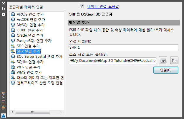

지도에 데이터를 추가하려면
을 클릭합니다. 데이터 연결 윈도우가 나타납니다.

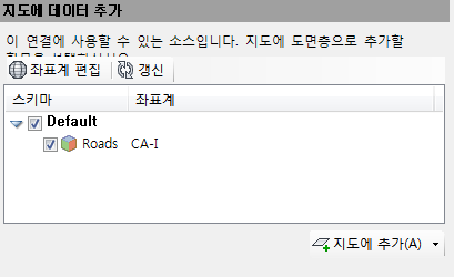

피쳐를 추가하려면 먼저 해당 피쳐의 소스에 연결합니다.
지도에 추가를 클릭하면 지도에 데이터가 표시됩니다.
