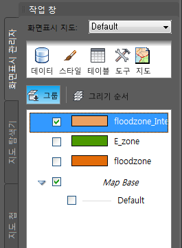

이전 연습에서 추가한 두 도면층을 비교합니다. 중첩은 플러드 영역 내에 있는 엔터프라이즈 영역 부분을 표시합니다.
이 연습에서는 연습 1: 비교할 도면층 추가에서 작성한 AnalyzeMapOverlay.dwg 지도를 사용합니다.
중첩을 사용하여 두 도면층을 비교하려면
미세 항목은 중첩 절차를 통해 얻을 수 있는 작은 폴리곤입니다. 미세 항목을 제거하려면 제안을 클릭하여 미세 항목 제거를 위한 적절한 설정을 확인합니다.
이제 지도에 두 개의 원본 도면층과 중첩을 나타내는 하나의 새 도면층이 표시됩니다.
중첩을 제외한 모든 도면층을 숨깁니다.
