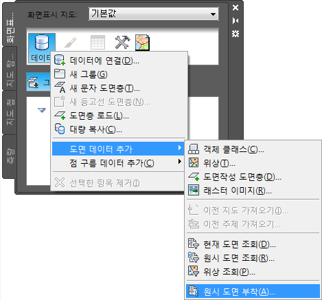

화면표시 관리자를 사용하여 AutoCAD 도면 파일을 부착할 수 있습니다.
이 연습에서는 이전 연습에서 작성한 build_map1.dwg 지도를 사용합니다.
인터넷에 연결된 경우 그림의 화살표 버튼을 클릭하면 AutoCAD 도면을 지도에 부착하는 방법을 볼 수 있습니다. 단계별 절차가 비디오 아래에 나와 있습니다. |

부착을 클릭합니다.
화면표시 관리자를 사용하여 도면 파일을 부착할 수도 있습니다.
도면을 부착하는 경우 화면표시 관리자 에 나열되지 않고 지도에 나타나지 않습니다. 그러나 현재 도면에서 작업 창의 지도 탐색기 탭에 나열됩니다.
