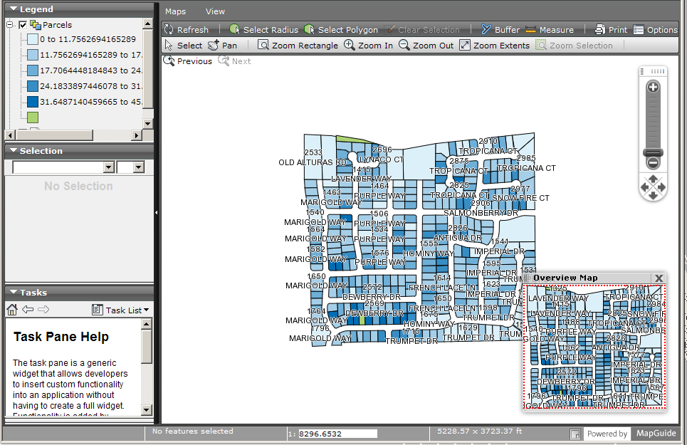

AutoCAD Map 3D에 액세스할 수 없는 뷰어와 지도를 공유할 수도 있습니다. 예를 들어, 다음과 같은 방법으로 지도를 공유할 수 있습니다.
  • 지도 인쇄
  • 지도를 DWF(Autodesk 웹 사이트에서 다운로드할 수 있는 Autodesk Design Review를 사용하여 볼 수 있음)로 저장
  • 지도를 Infrastructure Map Server 에 게시
  • 모든 데이터를 AutoCAD DWG 데이터로 변환
  • 웹에 지도 게시
웹에서 지도를 공유하기 위해 Infrastructure Map Server에 게시합니다.
