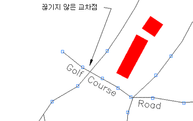

교차 객체 끊기를 사용하면 서로 교차하며 교차점에 노드가 없는 객체를 찾아서 교차 객체를 끊고 교차점에 새 노드를 작성할 수 있습니다. 이 작업은 선, 호, 원, 폴리선 등이 복잡하게 얽혀 있는 부분을 각 교차점에서 끊음으로써 명백한 개별 객체를 만듭니다.
이 작업은 네트워크 위상을 작성하거나 등고선을 처리할 때 중요합니다. 첫 번째 예는 두 개의 선형 객체로 디지타이즈된 네트워크 위상에서 네 개의 선형 객체로 끊은 예를 보여줍니다. 교차 객체 끊기를 사용한 후, 선형 객체는 공통점에서 교차되는 네 개의 개별 객체가 됩니다.
