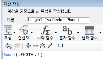

연산자를 사용하여 계산을 수행하려면
예를 들어, 특성 값을 곱하는 경우 숫자를 입력하거나 곱할 특성을 삽입합니다.
복잡한 특성 평가를 작성하려면 AND 또는 OR 연산자를 삽입한 다음 다른 연산자/특성 조합을 삽입합니다.
표현식 요소에 대한 도움말을 보려면 표현식 작성 - 참조를 참조하십시오.
함수를 사용하여 계산을 수행하려면
이 표현식은 계산된 특성의 정의입니다.
면적 또는 길이를 구하려면
사용 중인 데이터 저장소에서는 Geometry 특성 이름이 이와 다를 수도 있습니다. 이 이름은 특성 리스트에서 항상 지오메트리 특성 아래에 나열됩니다. 리스트에서 해당 특성을 삽입합니다. 이 특성을 수동으로 변경하거나 그 값을 대체하지 마십시오.
