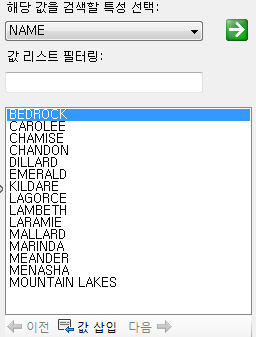

    특성 패널이 창 오른쪽에 표시됩니다.
  3. 특성 패널에서 특성 이름 옆에 있는 녹색 화살표를 클릭하여 이 특성의 값을 확인할 수 있습니다.
    값 리스트는 오름차순 또는 데이터 소스에서 사용된 순서대로 정렬됩니다.
    특성 패널을 사용하여 리스트에 있는 값을 삽입합니다.
  4. 리스트를 필터링하려면 값 리스트 필터링 아래에 필터링 기준 문자를 입력합니다. 예를 들어, Chamise와 Chandon을 찾으려면cha를 입력하십시오. 녹색 화살표를 클릭합니다. 리스트에는 이러한 문자가 포함된 모든 값이 표시됩니다.

  5. 값을 두 번 클릭하여 표현식에 삽입하거나 값을 선택하고 값 삽입을 클릭합니다.
