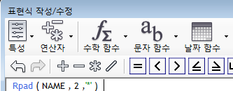

문자 표현식을 작성하려면
예를 들어, 문자열 오른쪽을 세 개의 별표로 채우는 경우 표현식은 다음과 같습니다.
문자 표현식의 경우, 해당 특성은 괄호로 묶이며, 작은따옴표로 묶인 인수가 뒤에 붙습니다.
대소문자가 혼합된 문자열을 소문자로 변환하는 경우 표현식은 다음과 같습니다.
Lower (PRODUCT_NAME)
