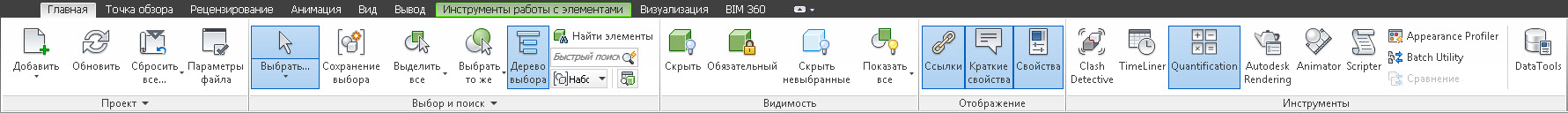

리본은 작업 기반 도구와 컨트롤이 표시된 팔레트입니다.

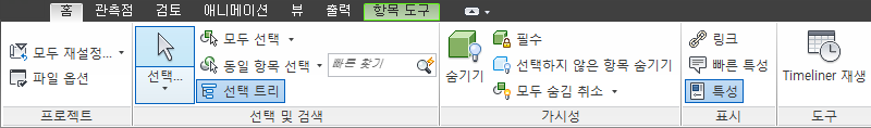

리본은 각각 특정 동작을 지원하는 여러 탭으로 나뉩니다. 각 탭 내에서 도구는 일련의 작업 기반 패널로 그룹화됩니다. 일부 탭은 상황에 따라 바뀝니다. 명령을 실행할 때 도구막대나 대화상자 대신 특별한 상황별 리본 탭이 표시되는 경우가 있습니다. 예를 들어, 장면 뷰에서 항목을 선택하면 바로 이전에 숨겨진 항목 도구 탭이 나타납니다. 선택된 항목이 없으면 이 탭이 다시 숨겨집니다.
