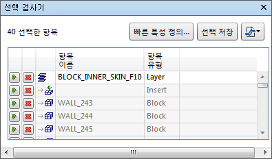

선택 검사기는 선택된 모든 객체와 해당 객체에 연결된 빠른 특성을 표시하는 고정 가능한 창입니다.
선택 트리 또는 장면 뷰에서 선택을 검사할 수 있습니다. 또는 선택 세트나 검색 세트를 선택합니다. 그런 다음 선택 항목을 줌하여 모형 내에 표시하거나 객체를 선택취소하고 특성 정의를 추가하여 수정할 수 있습니다.
선택 항목을 저장하면 세트 창에 나타납니다. 그러면 선택 세트 이름을 바꿀 수 있습니다. 자세한 내용은 세트 창을 참고하십시오.
선택 검사기 창에서 볼 수 있는 모든 객체는 CSV 파일로 내보낼 수 있습니다. 내보내는 파일에서 제외하려는 경우 객체를 선택취소해야 합니다.
