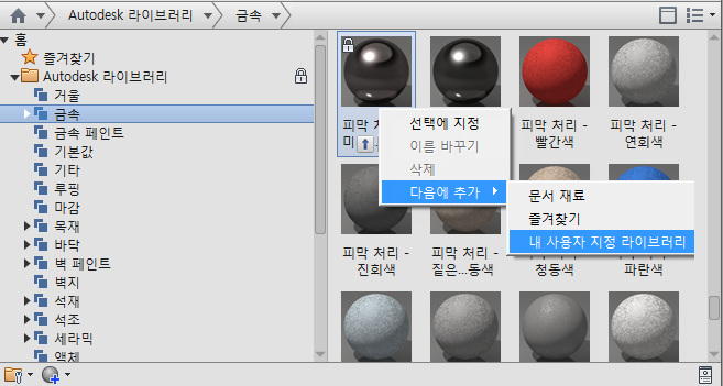

  1. 렌더 시스템 패널 Autodesk Rendering 을 클릭합니다.
  2. 재질 탭의 재질 견본을 마우스 오른쪽 버튼으로 클릭하고 다음에 추가 를 클릭한 다음, 재질을 추가할 라이브러리 이름을 선택합니다. 사용자 라이브러리가 없는 경우 먼저 작성해야 합니다.
    여러 라이브러리에 재질을 추가할 수 있습니다.
    팁: 견본을 라이브러리로 끌어 라이브러리에 재질을 추가하는 방법도 있습니다.
