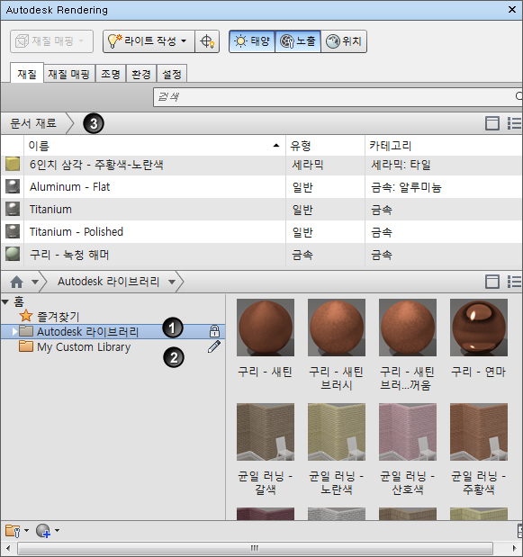

다음 세 가지 유형의 라이브러리가 있습니다.
1 - Autodesk 라이브러리. 재질을 지원하는 Autodesk 응용프로그램에서 사용하도록 미리 정의된 재질을 포함합니다. Autodesk에서 제공한 라이브러리는 잠겨 있으며, 잠금 아이콘이 표시되어 있습니다. Autodesk 라이브러리를 편집할 수는 없지만, 이러한 재질을 사용자화된 재질의 기준으로 사용하여 사용자 라이브러리에 저장할 수 있습니다.
2 - 사용자 라이브러리. 다른 모형과 공유할 수 있는 재질을 포함합니다. 사용자 라이브러리는 사용자가 복사하거나, 이동하거나, 이름을 바꾸거나, 삭제할 수 있습니다. 로컬 또는 네트워크에서 작성한 기존 사용자 라이브러리에 액세스하여 이를 열고 재질 탭에서 사용자 정의 라이브러리에 추가할 수 있습니다. 라이브러리는 단일 파일로 저장되며 다른 사용자와 공유할 수 있습니다. 그러나 사용자 라이브러리의 재질에 사용되는 사용자 텍스처 파일을 수동으로 사용자 라이브러리와 함께 번들로 포함해야 합니다.
3 - 문서 재질 라이브러리. 현재 열려 있는 파일에서 사용되거나 정의된 재질 및 현재 파일에서만 사용할 수 있는 재질을 포함합니다.
