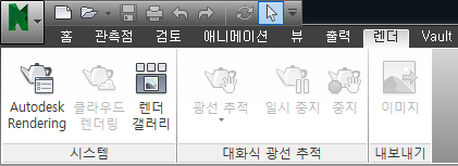

도구 패널 및 리본의 렌더 탭에서 Autodesk Rendering 도구에 액세스할 수 있습니다.
