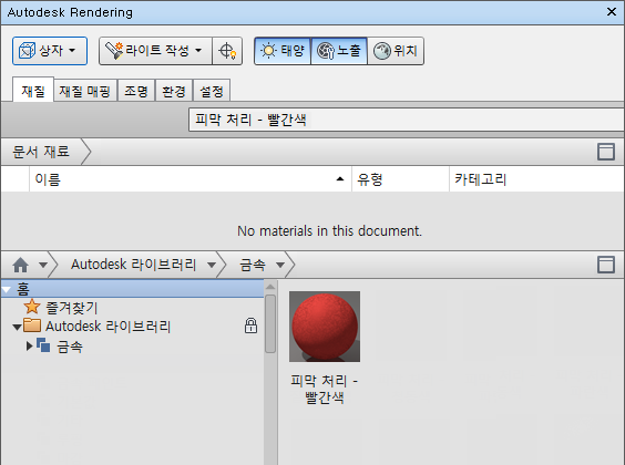

라이브러리의 재질을 검색하려면
라이브러리의 재질을 검색하려면
  1. 렌더 시스템 패널 Autodesk Rendering 을 클릭합니다.
  2. 재질 탭 상단의 검색 상자에 재질의 이름을 입력합니다.
    재질 라이브러리 패널에 입력한 검색 구와 일치하는 항목이 포함된 재질 라이브러리가 나열됩니다.
  3. 검색을 지우고 필터링되지 않은 라이브러리를 표시하려면 검색 상자에서 X를 클릭합니다.
