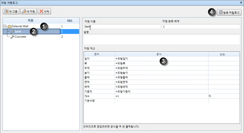

자원 카탈로그는 프로젝트의 자원 데이터베이스입니다. 자원은 재질, 장비 또는 도구와 같은 유형 및 기능과 관련이 있으며 벽판, 지붕 또는 구조 구성요소를 포함할 수 있습니다.
1. 자원 그룹.
2. 자원. 자원을 폴더 및 하위 폴더로 그룹화할 수 있습니다.
3. 공식. 두 번 클릭하여 편집할 수 있습니다.
4. 항목 카탈로그. 자원 카탈로그와 항목 카탈로그 간에 전환하려면 클릭합니다.

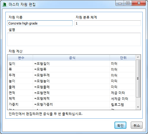

마스터 자원
마스터 자원은 프로젝트 카탈로그의 원래 기준선 자원 값입니다. 항목 카탈로그에서 마스터 자원을 변경할 수 있습니다. 모든 변경 사항은 새 자원에만 작용됩니다.
