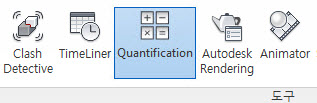

Quantification 액세스
Quantification을 여는 방법에는 두 가지 방법이 있습니다.
리본에서 홈 탭을 클릭한 다음 도구 패널에서 Quantification을 클릭합니다.
