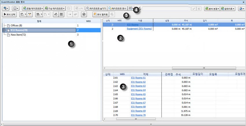

Quantification 통합 문서는 주요 작업공간입니다. 여기에서는 모형(자동) 테이크오프 또는 가상(수동) 테이크오프를 수행할 수 있습니다.
을 클릭하여 Quantification 통합 문서의 뷰를 변경하여 항목 뷰 또는 자원 뷰로 변경할 수 있습니다.
1. 탐색 창. 항목 및 WBS(작업 분류 체계) 코드 리스트가 포함되어 있습니다.
2. 롤업 창. 테이크오프 항목에 대한 요약을 제공합니다. 열 헤더를 마우스 오른쪽 버튼으로 클릭하여 롤업 창에 표시되는 열을 변경할 수 있습니다.
3. 테이크오프 창. 모든 테이크오프 항목을 표시합니다. 열 헤더를 마우스 오른쪽 버튼으로 클릭하여 테이크오프 창에 표시되는 열을 변경할 수 있습니다.
4. Quantification 도구막대. Quantification의 기본 기능에 액세스합니다.
5. 2D 테이크오프 도구막대. 2D 워크시트를 표식하는 데 필요한 도구에 액세스한 다음 해당 항목을 Quantification 통합 문서에 테이크오프하여 2D 테이크오프를 작성합니다.
