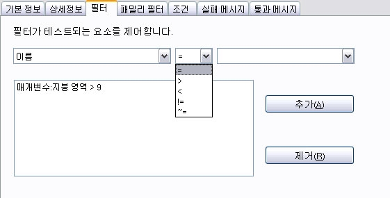

Model Review의 필터 탭을 사용하면 Revit 모델에서 검사하는 요소를 추가로 제어할 수 있습니다.
필터는 특정 요소가 테스트되도록 지정하거나 테스트되지 않아야 하는 예외 사항을 제공하는 데 주로 사용됩니다.
필터를 정의했으면 추가 버튼을 사용하여 활성 리스트에 필터를 추가합니다.
전체 모델을 검색하는 대신 필터를 적용하여 요소의 특정 카테고리만 중점적으로 다루려는 경우
특정 제곱 피트보다 작은 룸(ROOM_AREA > 9S.F.)은 무시하려는 경우
