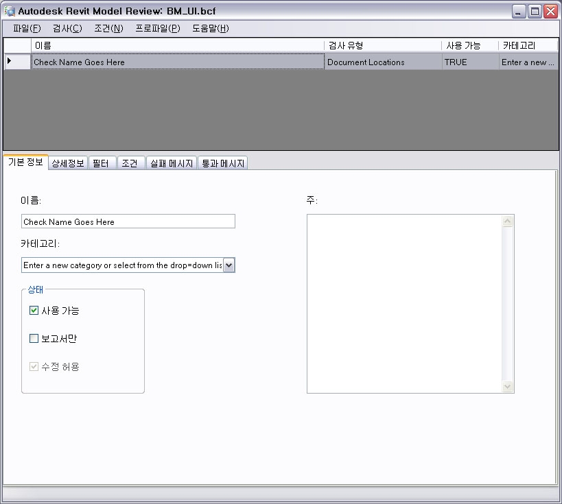

Autodesk Revit Model Review의 관리 부분을 처음 열 때 검사를 작성하고 구성해야 합니다.
파일 풀다운에서 .bcf 확장자로 정의된 검사 파일을 열어서 시작할 수 있습니다.파일>>미리 정의된 플라이아웃을 사용하여 미리 정의된 리스트를 확인할 수 있습니다.
각 컴퓨터에서 로컬로, 네트워크 액세스 가능 위치에서 또는 두 위치를 함께 사용하여 검사 파일을 호스팅할 수 있습니다. 미리 정의된 규칙 리스트는 C:₩Program Files₩Autodesk₩Model Review₩Model Review.config 파일에 의해 제어됩니다. 이 파일은 프로파일 풀다운을 사용하여 편집할 수 있습니다. 이 파일을 편집하면 도구의 검사 부분에 있는 드롭다운 목록에도 영향을 미칩니다.
파일을 열면 모든 개별 검사 리스트가 표시됩니다.인터페이스는 두 개 영역으로 구분되어 있습니다.
맨 위 영역에는 모든 검사 리스트가 포함되어 있습니다.맨 위에서 규칙을 선택하면 아래쪽 영역에 표시되는 상세정보가 바뀝니다.
