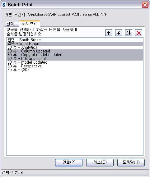

Batch Print 작업에 대해 도면을 인쇄할 순서를 지정할 수 있습니다.
Batch Print 대화상자의 순서 변경 탭에는 인쇄를 위해 선택한 모든 도면이 선택 탭에서 선택한 순서대로 나열됩니다. 도면은 다시 정렬 탭에 나열된 순서로 인쇄됩니다. 도면을 다른 순서로 인쇄하려면 다음 방법을 사용합니다.
| 원하는 작업... | 방법... |
| 다른 도면보다 먼저 인쇄되도록 도면을 리스트에서 위로 이동 | 도면을 선택하고 도면이 리스트에서 원하는 위치에 올 때까지 |
| 다른 도면보다 늦게 인쇄되도록 도면을 리스트에서 아래로 이동 | 도면을 선택하고 도면이 리스트에서 원하는 위치에 올 때까지 |
| 여러 도면을 선택하고 리스트에서 위나 아래로 이동하여 인쇄 순서 변경 | Shift 키(리스트에서 인접한 도면의 경우) 또는 Ctrl 키(인접하지 않은 도면의 경우)를 누른 상태로 도면을 선택합니다. 그런 다음 버튼을 클릭하여 선택한 도면을 위로 또는 아래로 이동합니다. |
| 알파벳순으로 도면이 인쇄되도록 도면 리스트 정렬 | |
| 인쇄 리스트에서 도면 제거 | 이렇게 하면 선택 탭에서 도면의 확인란을 선택 취소하는 것과 동일한 효과를 얻을 수 있습니다. |
| 인쇄 리스트에 도면 추가 | 선택 탭을 사용합니다. 인쇄할 도면 선택을 참고하십시오. |
