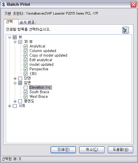

Batch Print 작업에 포함할 도면을 선택합니다.
Batch Print 대화상자의 선택 탭에는 현재 Revit 프로젝트에 있는 뷰, 시트 및 뷰/시트 세트(총칭하여 도면이라고 함)가 모두 나열됩니다. 여기에는 도면이 Revit 프로젝트 탐색기와 같은 계층 구조로 나열되어 있습니다.
원하는 작업... 방법...
리스트에서 도면 찾기 도면 그룹(뷰, 시트 또는 뷰/시트 세트)을 확장하여 하위 그룹을 표시합니다. 하위 그룹을 확장하여 원하는 도면을 찾습니다.
인쇄할 도면 선택 리스트에서 해당 확인란을 선택합니다().
인쇄하지 않도록 도면 선택 해제 리스트에서 해당 확인란의 선택을 해제합니다().
전체 도면 그룹 또는 세트 선택 그룹 또는 세트의 확인란을 선택합니다.
그룹 또는 세트에서 대부분의 도면 선택 그룹 또는 세트의 확인란을 선택합니다. 그런 다음 그룹 또는 세트를 확장하고 인쇄하지 않을 도면의 확인란을 선택 취소합니다.
그룹 또는 세트의 전체 항목이 아닌 일부 항목을 선택하면 확인란이 와(과) 같이 표시됩니다.
Revit의 이전 세션에서 이 프로젝트에 대한 마지막 선택 복원 (선택 재설정)을 클릭합니다.
도면이 인쇄되는 순서 변경 다시 정렬 탭을 사용합니다. Batch Print용 도면의 인쇄 순서 변경...을 참고하십시오.
