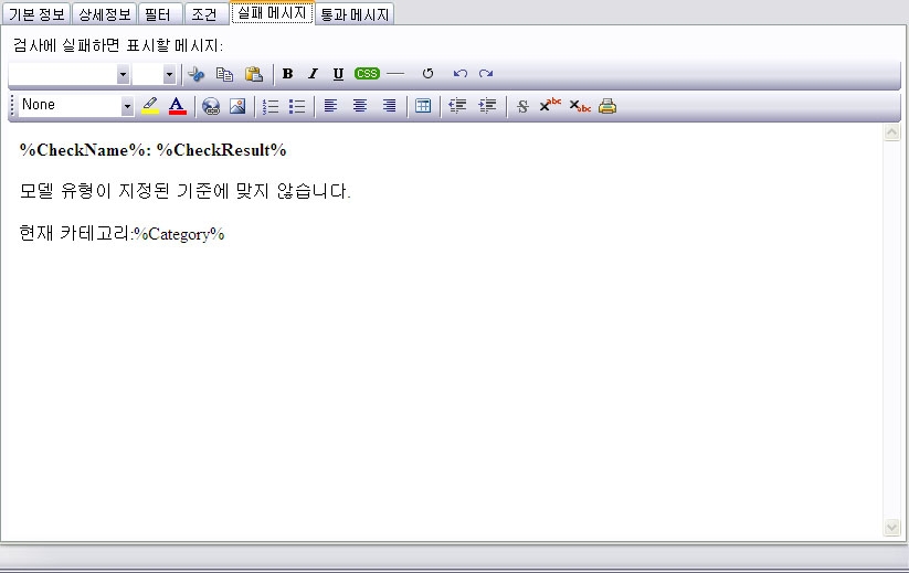

Model Review의 실패 메시지 탭은 검사를 실행했지만 지정된 기준에 대해 실패한 경우 결과 탐색기에 표시되는 메시지를 제어합니다.
맨 위에는 표준 WYSIWYG HTML 편집기가 있습니다. 본문 아래쪽에 문자, 이미지, 하이퍼링크, 테이블, 상세정보 등을 입력하면 사용자가 해당 검사가 실패한 이유를 식별할 수 있습니다. % 기호가 있는 영역은 "동적 문자"입니다. 동적 문자는 사용될 때 결과 탐색기에서 실제 검사 값으로 대치됩니다. 본문을 마우스 오른쪽 버튼으로 클릭하고 삽입 플라이아웃에서 선택하여 동적 문자를 추가할 수 있습니다.
