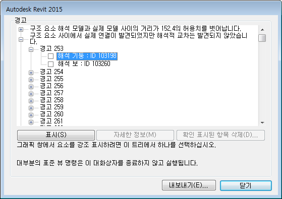

일관성 검사를 클릭합니다.
구조 설정 대화상자의 선택적 검사 기준을 사용하여 모델을 평가한다는 내용의 메시지가 표시되면 확인을 클릭합니다.
경고를 검토하고 설계를 적절하게 변경합니다.
경고 예 - 구조 매개변수가 없는 해석 요소
구조 매개변수가 없는 해석 요소의 뷰
