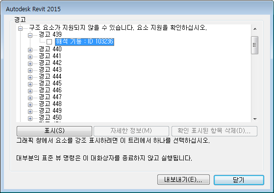

지지 확인을 클릭합니다.
구조 설정 대화상자의 선택적 검사 기준을 사용하여 모델을 평가한다는 내용의 메시지가 표시되면 확인을 클릭합니다.
경고를 검토하고 설계를 적절하게 변경합니다.
지원되지 않는 요소 경고
지원되지 않는 요소의 뷰
순환 지지 연쇄 경고
순환 지지 연쇄의 뷰
