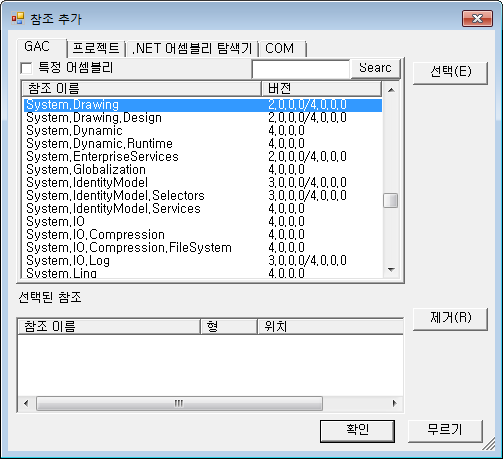

매크로 프로젝트(예: AppCSharp)의 경우 참조 단면을 마우스 오른쪽 버튼으로 클릭하고 메뉴에서 참조 추가를 선택합니다.
참조 추가 대화상자의 리스트에서 System.DrawingSystem.Windows.Forms를 찾아서 선택합니다. 작업을 여러 개 선택하려면 Ctrl 키를 누른 채 선택합니다. 예는 다음과 같습니다.
준비가 되면 확인을 클릭합니다.
IDE의 프로젝트 탐색기가 참조사항으로 업데이트됩니다.

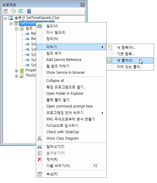

IDE의 프로젝트 탐색기에서 매크로 프로젝트를 마우스 오른쪽 버튼으로 클릭하고 메뉴에서 추가 새 폴더를 선택합니다. 예는 다음과 같습니다.
폴더 이름을 지정합니다. 이 예에서는 Samples라고 합니다. 그런 다음 Samples 폴더 항목을 마우스 오른쪽 버튼으로 클릭하고 추가 새 폴더를 다시 클릭하여 두번째 폴더(예: Rooms)를 추가합니다.

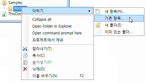

IDE에서 매크로 프로젝트에 기존 파일 추가
Revit IDE로 돌아갑니다. 이 예를 계속하려는 경우 프로젝트 탐색기에서 매크로에 대해 작성한 폴더를 마우스 오른쪽 버튼으로 클릭하고 메뉴에서 추가 기존 항목을 선택합니다. 예는 다음과 같습니다.

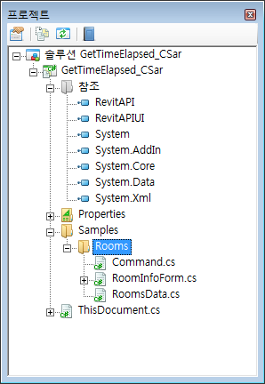

결과 IDE 대화상자에서 파일 시스템의 해당 하위 폴더(예:Revit SDK Macro 샘플 디렉토리)를 찾은 후 Revit 설치 폴더에서 매크로를 구성하는 모든 파일을 선택하고 추가를 클릭합니다.
이 예제에서 GetTimeElapsed_CSharp를 위해 새로 고친 IDE 프로젝트 탐색기에는 다음이 포함되어 있습니다.
