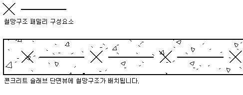

    다음 이미지에서는 단면뷰의 콘크리트 슬래브에 용접철구조 패밀리를 추가하는 것을 보여줍니다.
