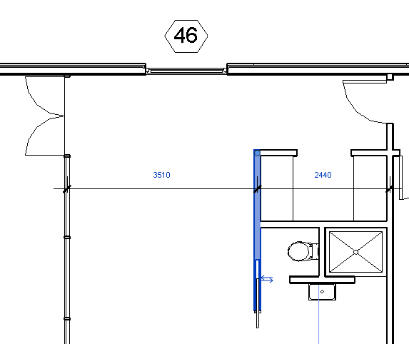

치수 값 변경
치수 값을 조정하면 참조된 요소의 크기가 그에 따라 변경하거나 이동합니다.
  1. 치수에서 참조하는 요소를 선택합니다.
  2. 치수 값을 클릭합니다.
    치수가 잠긴 경우 잠금 컨트롤이 치수 옆에 표시됩니다. 잠금 컨트롤을 클릭하여 치수를 잠금 해제하여 변경할 수 있도록 합니다.
  3. 편집 상자에서 새 치수 값을 입력하고 Enter 키를 누릅니다.
    요소가 새 치수 요구사항에 맞게 이동합니다.
