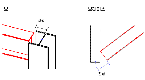

시작 옵셋
  • 보/가새: 전환이 Revit에서 시작점에 대해 자동으로 계산됩니다.
  • 기둥: 기저부 옵셋

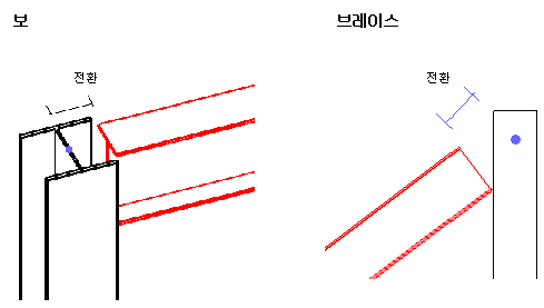

끝 옵셋
  • 보/가새: 전환이 Revit에서 끝점에 대해 자동으로 계산됩니다.
  • 기둥: 상단 옵셋

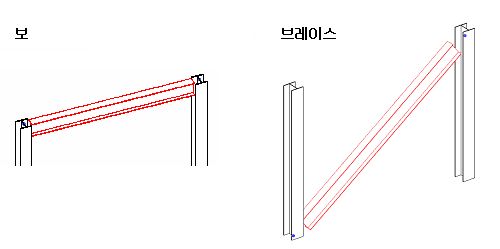

양쪽 맞춤
  • 보/기둥: 상단 중심(기본값)
  • 가새: 중간 중심(기본값)
전체 범위를 사용한 양쪽 맞춤 예(기본값)

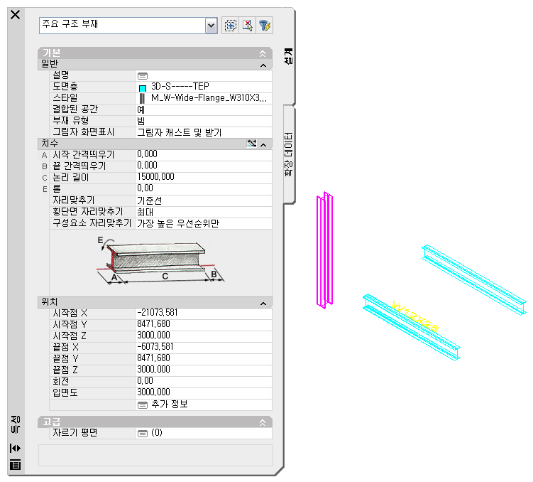

Revit 구조 부재를 AutoCAD Architecture로 내보내려면
AutoCAD Architecture에서 내보낸 도면 열기

  13. AutoCAD Architecture를 엽니다.
  14. 열기도면을 클릭하고 내보낸 DWG 파일을 엽니다.
    필요한 경우 AutoCAD Architecture에서 구조 부재를 수정할 수 있습니다. 자세히 알려면 AutoCAD Architecture 도움말에서 "구조 부재"를 검색하십시오.
