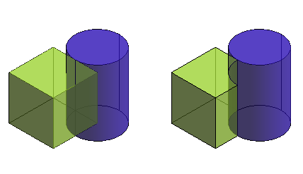

한 프로젝트에 여러 개의 매스 인스턴스(instance)를 포함할 수 있습니다. 겹침을 없애기 위해 형상 결합 도구를 사용하여 매스 인스턴스(instance)를 다른 매스 인스턴스(instance)에 결합할 수 있습니다.
결과적으로 전체 용적과 전체 바닥 면적 값이 그에 따라 조정됩니다.
  1. 수정 탭형상 패널결합 드롭다운(형상 결합)을 클릭합니다.
  2. 첫 번째 매스 인스턴스(instance)를 선택한 후 두번째 매스 인스턴스(instance)를 선택합니다.
첫 번째 매스의 겹치는 양식이 두번째 매스를 절단합니다. 두번째 매스의 매스 바닥이 조정되어 매스 일람표의 전체 바닥 면적이 정확하게 보고됩니다.
결합된 매스 양식을 이동하면 해당 특성이 업데이트됩니다. 더 이상 교차하지 않도록 매스 인스턴스(instance)를 이동하면 경고 메시지가 표시됩니다. 형상 결합 해제 도구를 사용하여 결합을 해제할 수 있습니다.
