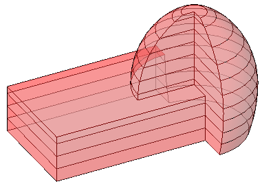

이런 유형의 해석을 수행하려면 매스 바닥을 사용하여 정의된 레벨에 따라 매스를 나눕니다. 각 매스 바닥의 경우 소프트웨어는 바닥 면적, 외부 표면적, 볼륨 및 둘레를 계산합니다. 이 정보는 매스 바닥의 인스턴스(instance) 특성에 저장됩니다. 이러한 값을 일람표와 태그에 포함할 수 있습니다.
