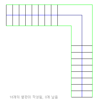

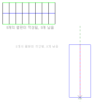

첫 번째 계단 - 나머지 9개로 작성된 9개의 챌판
원래 계단에 수직인 추가 계단진행
계단참이 자동으로 작성되는 완료된 스케치
