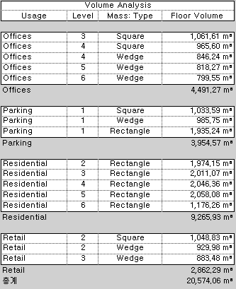

볼륨 해석 일람표 작성
건물의 개념 설계를 탐색할 매스를 설계했습니다. 설계의 매스 볼륨을 해석할 수 있습니다.
특히, 다음 작업을 수행할 수 있습니다.
다음 과정을 사용합니다. 특정 단계는 일람표에 표시하려는 정보에 따라 달라질 수 있습니다.
볼륨 해석 일람표를 작성하려면

  6. 일람표에서 각 매스 바닥에 용도를 지정합니다.
    각 레벨의 용도 열에 문자를 입력합니다. 초기 값을 입력한 후에 나머지 행에 대해 필드를 클릭한 다음 리스트에 있는 값을 선택할 수 있습니다.
    다음으로 아래와 같이 용도별로 일람표를 정렬하고 일람표의 소계를 계산합니다.

일람표에 각 매스 바닥의 볼륨, 용도별 볼륨 소계 및 매스 바닥의 결합된 볼륨 총계가 표시됩니다. 이 정보를 사용하여 각 매스 바닥에 계획된 용도에 따라 설계의 HVAC 로드를 추산합니다.
