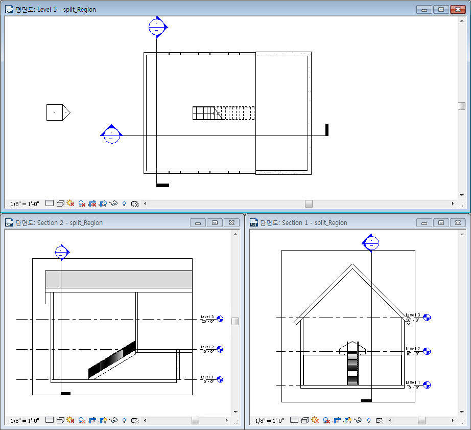

  1. 프로젝트 탐색기에서 여러 레벨에 걸치는 영역의 베이스 레벨이 포함된 평면을 두 번 클릭합니다.
    다음으로, 단면뷰를 작성하여 공간 배치 시 수직으로 공간을 확인합니다.
    팁: 공간은 입면뷰에 표시되지 않습니다.
  2. 기존 단면뷰를 사용할 수 있지만, 단면 선은 공간이 배치될 영역을 교차해야 합니다.
  3. 뷰 탭작성 패널단면도를 클릭합니다.
  4. 평면뷰에서 그림과 같이 평면을 교차하는 2개의 수직 단면을 그립니다.
    단면 선은 공간을 배치할 영역을 교차해야 합니다. 그렇지 않은 경우 공간이 단면뷰에 표시되지 않습니다.
  5. 프로젝트 탐색기에서 새 단면뷰를 두 번 클릭하여 엽니다.
  6. 이 항목에서는 표준 레벨이 설계에 존재하므로 작성할 필요가 없다고 가정합니다. 레벨이 없으면 레벨을 작성해야 합니다.
  7. 수정을 클릭합니다.
  8. 평면에서 클릭하여 평면을 활성 뷰로 만듭니다.
  9. 해석 탭공간 및 구역 패널 공간 구분 기호를 클릭하고 공간 구분 기호를 그려 다른 상한값에 따라 영역을 분할합니다.
    주: 공간 구분 선은 룸 경계 구성요소입니다.
  10. 프로젝트 탐색기에서 두 개의 새 단면뷰를 모두 엽니다.
  11. 공간을 배치할 평면과 2개의 단면뷰를 제외한 모든 뷰를 닫고 키보드에서 WT를 입력하여 3개의 뷰를 붙입니다.

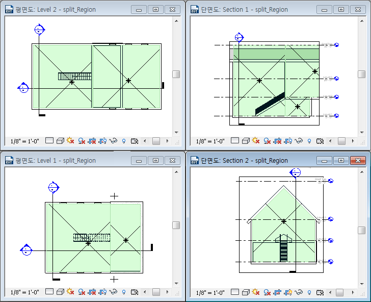

  19. 평면뷰에서 건물 모델의 영역 위로 커서를 이동하고 클릭하여 공간을 배치합니다.
    주: 공간은 평면뷰에만 배치할 수 있습니다.
  20. 수정을 클릭합니다.
  21. 공간을 선택합니다.
  22. 특성 팔레트의 에너지 해석 아래에서 다음 중 하나를 수행합니다.
    • 공간이 점유될 경우 점유 가능을 선택합니다.
    • 공간이 점유되지 않을 경우 점유 가능 선택을 취소합니다.
  23. 확인을 클릭합니다.
    주: 룸이 포함된 영역에 공간을 배치하는 경우 점유 가능 매개변수가 자동으로 선택됩니다. 이렇게 하면 공간이 점유로 정의됩니다. 영역에 룸이 포함되지 않은 경우 점유 가능 매개변수가 자동으로 선택 취소됩니다. 이렇게 하면 공간이 비점유로 정의됩니다. 언제든지 이 매개변수를 선택하거나 선택 취소하여 공간을 재정의할 수 있습니다. 점유 가능 매개변수는 난방 및 냉방 부하 해석에 영향을 미칩니다.
  24. 단면뷰 및 평면뷰에서 공간의 볼륨을 나타내는 음영 영역이 베이스 레벨에서 위의 레벨까지 구속되고 (중공 또는 샤프트 등으로 인해 생성된) 음영 처리되지 않은 영역이 존재하지 않음을 확인하십시오. 이 옵션을 사용하면 보다 정확하게 볼륨을 계산할 수 있습니다.
  25. 공간이 지정된 대로 구속되지 않은 경우 단면뷰에서 공간의 상한값이 위 레벨로 지정되어 있는지 확인하고, 필요한 경우 공간을 수직으로 재정의합니다.
    또한 음영 처리되지 않은 모든 영역을 해결해야 합니다.
    그림과 같이 공간 구분 선 또는 레벨을 사용하여 다른 복합 공간을 분할할 수 있습니다.
    왼쪽 예제: 레벨이 영역을 수평으로 분할합니다. 하위 영역은 베이스를 레벨 1로, 상한값을 레벨 2로 가집니다. 두 번째 공간은 베이스가 레벨 2로, 상한값이 지붕 상단 레벨로 지정됩니다.
    오른쪽 예제: 공간 구분 선이 영역을 수직으로 분할합니다. 하위 영역은 베이스를 레벨 1로, 상한값을 지붕 상단 레벨로 가집니다. 공간 2는 레벨 2를 베이스로, 지붕 상단 레벨을 상한값으로 사용합니다.
