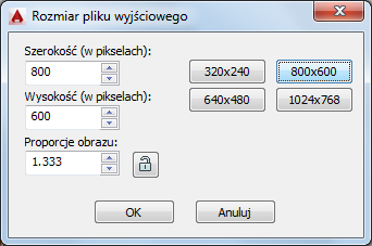

Okno dialogowe Rozmiar pliku wyjściowego
Ustawia rozdzielczość wyjściową renderowanego obrazu.
Jeśli zostanie ustawiony unikatowy rozmiar pliku wyjściowego, zostanie on dodany do listy Rozmiar pliku wyjściowego na palecie Ustawienia renderowania. Na liście Rozmiar pliku wyjściowego mogą być tymczasowo przechowywane cztery unikatowe rozmiary pliku wyjściowego, ale nie są one zapisywane z bieżącym rysunkiem i nie są zachowywane między jedną a drugą sesją rysowania.
Lista opcji
Wyświetlane są następujące opcje.
Szerokość
Określa rozdzielczość poziomą obrazu wyjściowego (w pikselach).
Można ustawić wartość szerokości z przedziału od 8 do 4096.
Wysokość
Określa rozdzielczość pionową obrazu wyjściowego (w pikselach).
Można ustawić wartość wysokości z przedziału od 8 do 4096.
Proporcje obrazu
Określa współczynnik proporcji, stosunek szerokości do wysokości renderowanego obrazu.
Zmiana tej wartości powoduje zmianę wartości wysokości w celu zachowania współczynnika proporcji renderowanego obrazu.
Zablokuj/Odblokuj skalę obrazu
Blokuje wartość współczynnika proporcji podczas używania niestandardowej rozdzielczości wyjściowej.
Opcje Szerokość i Wysokość są zablokowane względem siebie — zmiana jednej z nich powoduje zmianę drugiej w celu zachowania współczynnika proporcji.
Przyciski ustawień wstępnych rozdzielczości
Ustawia jedną z czterech najczęściej używanych rozdzielczości wyjściowych.
