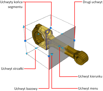

Uchwyty obiektów przekroju pozwalają na przesuwanie i zmianę rozmiaru obiektu przekroju.
Ponadto pozwalają one na dostosowanie położenia, szerokości i wysokości obszaru przecięcia.
- Uchwyt bazowy. Działa jako punkt bazowy dla funkcji przesuwania, skalowania i obracania obiektu przekroju. Zawsze przylega do uchwytu Menu.
- Uchwyt Drugi. Obraca obiekt przekroju wokół uchwytu bazowego.
- Uchwyt Menu Wyświetla menu stanu obiektów przekroju sterujące wyświetlaniem informacji wizualnych dotyczących płaszczyzny przekroju.
- Uchwyt Kierunek. Steruje kierunkiem wyświetlania przekroju 2D. Aby odwrócić kierunek widoku płaszczyzny przekroju, kliknij uchwyt Kierunek.
- Uchwyt Strzałka Modyfikuje obiekt przekroju, zmieniając kształt i położenie płaszczyzny przekroju. Dozwolone są tylko ruchy prostokątne w kierunku strzałki. (Tylko stany Obwiednia przekroju i Objętość).
- Uchwyty Koniec segmentu. Rozciąga wierzchołki płaszczyzny przekroju. Nie można przesunąć uchwytów końcowych segmenty tak, aby segmenty się przecinały. Uchwyty końcowe segmentów są wyświetlane w punktach końcowych segmentów z uskokiem. (Tylko stany Obwiednia przekroju i Objętość).
Jednocześnie można wybrać tylko jeden uchwyt obiektu przekroju.
