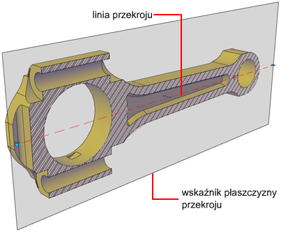

Ustawianie przekroju poprzecznego za pomocą Wskaźnika płaszczyzny przekroju
Obiekty przekroju mają wskaźnik przezroczystej płaszczyzny przekroju działający jako płaszczyzna przekroju. Płaszczyznę można przemieścić przez model 3D składający się z brył 3D, powierzchni lub regionów w celu pobrania innych przekrojów.
Przechowywanie właściwości w liniach przekroju
Płaszczyzna przekroju zawiera linię przekroju zawierającą właściwości obiektu przekroju. Dzięki utworzeniu wielu obiektów przekroju można przechowywać różne właściwości. Przykładowo za pomocą jednego obiektu przekroju można wyświetlać wzór kreskowania na przecięciu płaszczyzny przekroju, a za pomocą innego wyświetlać określony rodzaj linii obwiedni przeciętego obszaru.

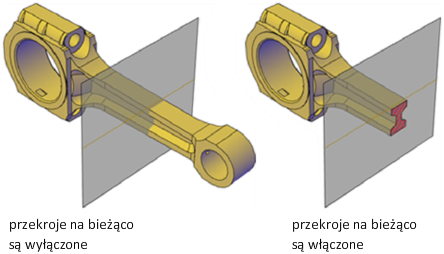

Analiza modelu za pomocą przekroju na bieżąco
Za pomocą funkcji przekroju na bieżąco można dynamicznie analizować wewnętrzne szczegóły obiektów 3D, przesuwając i dostosowując płaszczyznę przekroju. Funkcja ta zapewnia możliwość ukrywania lub odcinania części modelu znajdującej się po widocznej stronie wskaźnika płaszczyzny przekroju.
