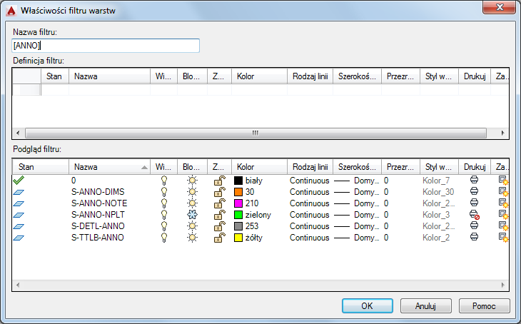

Przykład 1 — filtr właściwości warstw
Filtr o nazwie „Anno” umożliwia wyświetlenie warstw, które odpowiadają jednemu z następujących kryteriów:
- Mają nazwę zawierającą ciąg liter anno ORAZ są włączone, ORAZ odblokowane.
- Mają nazwę zawierającą ciąg liter anno ORAZ mają domyślny kolor czerwony.
Wynik:

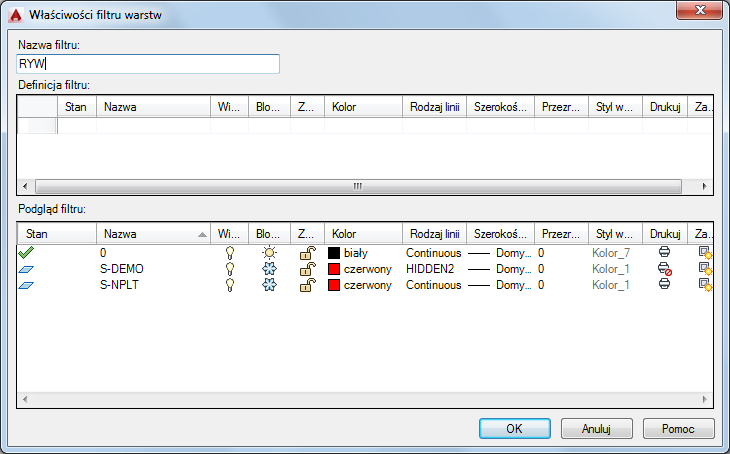

Przykład 2 — filtr grupy warstw
Filtr o nazwie „Rzut kondygnacji” umożliwia wyświetlenie warstw, które spełniają następujące kryteria:
- Są uwzględnione w grupie warstw „Rzut kondygnacji”. Warstwy te zostały przeciągnięte z listy warstw w prawym panelu Menedżera właściwości warstw do nazwy grupy warstw, która została utworzona w lewym panelu. Aby uzyskać dostęp do wszystkich warstw dla operacji przeciągania, kliknij filtr warstwy Wszystkie w lewym panelu.
Uwaga: Klikając prawym przyciskiem myszy filtr właściwości warstw, można go przekształcić w bardziej złożony filtr grupy warstw.
Wynik:
