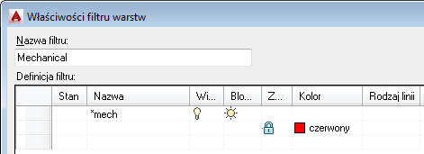

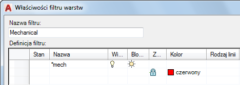

Wyświetla właściwości warstw określające, które warstwy są wyświetlane. W celu zdefiniowania filtru można kliknąć, aby określić jedną lub więcej właściwości. Wszystkie właściwości określone w jednym wierszu w definicji filtru muszą być prawdziwe, aby nazwa warstwy została wyświetlona (logiczne I). Każdy kolejny wiersz w definicji filtru określa alternatywne kryteria (logiczne LUB).
Przykład:
Ten filtr został nazwany Mechaniczny, a definicja filtru zawiera następujące kryteria:
