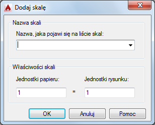

Okno dialogowe Dodaj skalę
Dodaje nową skalę do listy skal.
Lista opcji
Wyświetlane są następujące opcje.
Nazwa skali
Nazwa, jaka pojawi się na liście skal
Określa nazwę skali, która ma zostać dodana do listy skal.
Właściwości skali
Ustawia stosunek jednostek papieru do jednostek rysunku.
Jednostki papieru
Połączone z wartością jednostek rysunku określają stosunek definiujący skalę podglądu lub wydruku.
Jednostki rysunku
Połączone z wartością jednostek papieru określają stosunek definiujący skalę podglądu lub wydruku.
