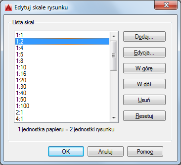

Okno dialogowe Edytuj skale rysunku
Steruje listą skal dostępnych w przypadku rzutni układu, układów stron i drukowania.
Lista opcji
Wyświetlane są następujące opcje.
Lista skal
Wyświetla listę aktualnie zdefiniowanych skal. Wyświetla również skale tymczasowe zaimportowane, jeśli są dołączone odnośniki. Jeśli nazwa skali się powtarza, ale jej wartość jest inna, na końcu nazwy dodawany jest numer.
Dodaj
Wyświetla okno dialogowe Dodaj skalę.
Naciśnij klawisz Tab, aby przejść między polami edytowanej skali.
Edycja
Wyświetla okno dialogowe Edycja skali.
Uwaga:
Skal tymczasowych nie można edytować.
W górę
Przesuwa w górę o jedną pozycję na liście aktualnie wybraną skalę.
W dół
Przesuwa w dół o jedną pozycję na liście aktualnie wybraną skalę.
Usuń
Usuwa wybraną skalę z listy skal.
Uwaga: Nie można usunąć skali, do której odwołuje się obiekt opisowy.
Resetuj
Usuwa wszystkie skale niestandardowe i nieużywane skale, a także przywraca domyślną listę skal zdefiniowanych w oknie dialogowym Domyślna lista skal.
