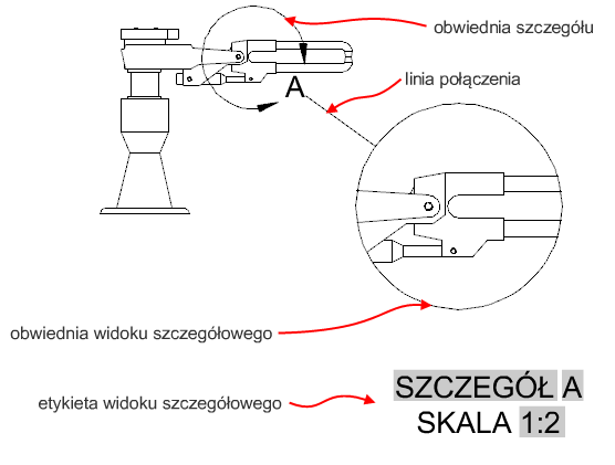

Szczegół dokumentacji modelu jest rzutem prostokątnym utworzonym na podstawie istniejącego widoku rysunku dokumentacji modelu, który pokazuje określoną część widoku w powiększeniu.
Na poniższych ilustracjach przedstawiono różne elementy generowane poleceniem WIDDET i określające je terminy. Style szczegółu określają wygląd każdego z wymienionych elementów.
