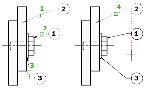

WIELOLODNDOPASUJ (polecenie)
Ustawia wybrane obiekty wielolinii odniesienia jako współliniowe i wprowadza odstępy.
Wyszukiwanie
Po wybraniu kilku wielolinii odniesienia należy określić wielolinię odniesienia, względem której wszystkie inne będą wyrównane.
Wyświetlane są następujące monity.
Wybierz wielolinię odniesienia, aby do niej wyrównać
Wybierz linię odniesienia, którą chcesz zmodyfikować.
Opcje
Określa opcje wyrównania i odstępów dla wybranych wielolinii odniesienia.
Rozprosz
Zawartość jest równomiernie rozmieszczana między dwoma wybranymi punktami.
Ustaw segmenty równolegle
Zawartość zostaje umieszczona w taki sposób, że wszystkie ostatnie segmenty w zaznaczonych wieloliniach odniesienia są do siebie równoległe.
Określ odstępy
Określa odstępy między zakresem zawartości wybrany wielolinii.
Użyj bieżących odstępów
Zostanie użyta bieżąca wartość odstępu między elementami zawartości wielolinii odniesienia.
