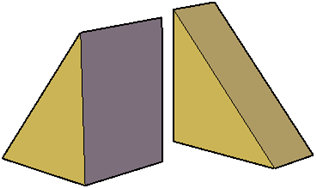

Utwórz bryłę klina zbudowaną z prostokątnych lub kwadratowych ścian.
Podstawa klina jest kreślona równolegle do płaszczyzny XY bieżącego układu LUW, z powierzchnią nachyloną po przeciwnej stronie pierwszego narożnika. Wysokość klina jest równoległa do osi Z.
