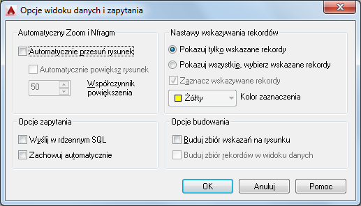

Steruje nastawami związanymi z wyświetlaniem połączonych rekordów i obiektów oraz przetwarzaniem zapytań SQL.
Widok danych
Opcje (menu Widok danych jest dostępne tylko wtedy, gdy aktualnie tabela bazy danych jest otwarta w oknie Widok danych).
Przyciski okna Widok danych
Wyświetlane są następujące opcje.
Steruje sposobem wyświetlania połączonych obiektów w bieżącym rysunku po wybraniu odpowiadających im rekordów w oknie Widok danych.
Automatycznie przesuwa rysunek w celu wyświetlenia obiektów, które są skojarzone z bieżącym zbiorem wskazań rekordów okna Widok danych.
Automatycznie zmienia powiększenie rysunku, co umożliwia pokazanie wszystkich obiektów skojarzonych z bieżącym zbiorem rekordów.
Określa współczynnik powiększenia, który ogranicza rozmiar zakresu wskazanego zbioru obiektów do określonego zakresu procentowego obszaru rysunku. Dostępne są wartości z zakresu od 20 do 90 procent przy standardowej wartości 50 procent. Wartość 50 procent oznacza albo 50 procent wysokości okna albo 50 procent szerokości okna, w zależności od tego, która wartość jest mniejsza.
Możliwe jest sterowanie wyglądem połączonych rekordów w oknie Widok danych, gdy w bieżącym rysunku zostaną wybrane odpowiadające im obiekty.
W oknie Widok danych wyświetlany jest tylko ten zbiór rekordów, który jest skojarzony z bieżącym zbiorem wskazań. Dowolne rekordy niepowiązane z bieżącym zbiorem wskazań rysunku nie są wyświetlane.
Wyświetla wszystkie rekordy w bieżącej tabeli bazy danych. Wszystkie rekordy, które są połączone z bieżącym zbiorem wskazań, są wybrane w oknie Dane.
Stosuje kolor zaznaczenia do połączonych rekordów Tablicy widoków aby wyraźnie je odróżnić od rekordów bez połączeń.
Określa kolor znacznika, jaki ma zostać zastosowany do połączonych rekordów Tablicy widoków. Standardowym kolorem jest żółty.
Należy określić opcje przetwarzania zapytań SQL.
Wysyła zapytania do tabel bazy danych w formacie tabeli źródłowej, zamiast w formacie SQL 92. Można użyć tej opcji, aby wydać zastrzeżone polecenia w lokalnym formacie bazy danych.
Automatycznie zapisuje zapytania, gdy są one wykonywane w rysunku bieżącym.
Steruje gromadzeniem wyników wyboru i zbiorów rekordów.
Dodaje do zbioru wskazań dodatkowe obiekty, jak podczas wybierania dodatkowych rekordów w Widoku danych. Jeżeli ta opcja nie jest zaznaczona, rysunek bieżący wyróżnia nowy zbiór obiektów za każdym razem, kiedy wybierzesz nowy zbiór rekordów Widoku danych.
Przy wybieraniu dodatkowego obiektu graficznego dodaje kolejne rekordy do zbioru rekordów. Jeśli ta opcja nie jest zaznaczona, zawsze po wybraniu nowego zbioru obiektów graficznych zostanie wyróżniony nowy zbiór rekordów w oknie Widok danych.
