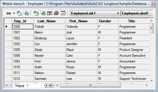

Okno Dane wyświetla rekordy z wybranej tabeli bazy danych. Widok danych składa się ze zbioru przycisków, okna tabeli służącego do przeglądania i edycji rekordów oraz z grupy przycisków służących do poruszania się po zbiorze rekordów. Po otworzeniu okna Dane, menu Widok danych jest dodawane do głównego menu. Aby określić, czy okno Widok danych może być zadokowane lub zakotwiczone, można kliknąć prawym przyciskiem myszy pasek tytułu i wybrać opcję z menu skrótów.
O wyglądzie okna Widok danych decydują ustawienia systemu komputera, które można zmienić w Panelu sterowania systemu Windows. Tekst w komórkach jest wyświetlany z wykorzystaniem systemowego koloru tekstu w oknach. Jeżeli tabela jest otwarta w trybie Tylko do odczytu, tło komórki jest pokazane z wykorzystaniem systemowego koloru cienia przycisków 3D (standardowo jasno szary). Jeżeli jest otwarta w trybie Edycji, tło komórki jest pokazane z wykorzystaniem systemowego koloru okna (standardowo białego). Kolory tekstu i tła wybranej komórki są zgodne z ustawieniami systemowymi wybranych elementów.
