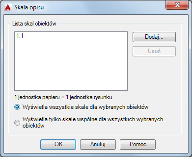

Okno dialogowe Skala obiektu opisowego
Dodaje lub usuwa obsługiwane skale dla wybranego obiektu opisowego.
Lista opcji
Wyświetlane są następujące opcje.
Lista skal obiektów
Wyświetla listę skal obsługiwanych przez wybrany obiekt.
Wyświetla wszystkie skale dla wybranych obiektów
Określa, że na liście skal obiektów mają być wyświetlane wszystkie skale obsługiwane przez wybrane obiekty.
Wyświetla tylko skale wspólne dla wszystkich wybranych obiektów
Określa, że na liście skal obiektów mają być wyświetlane tylko skale obsługiwane przez wszystkie wybrane obiekty.
Dodaj
Wyświetla okno dialogowe Dodaj skale do obiektu.
Usuń
Usuwa wybraną skalę z listy skal.
Uwaga: Skali bieżącej ani skal, do których odwołują się obiekty lub widoki, nie można usunąć.
