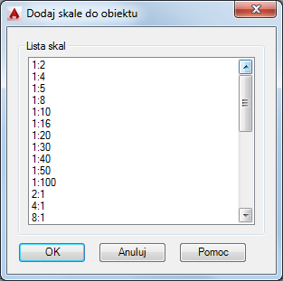

Okno dialogowe Dodaj skale do obiektu
Dodaje nową skalę do wybranego obiektu opisowego.
Lista opcji
Wyświetlana jest następująca opcja.
Lista skal
Wyświetla listę skal, które można dodać do wybranego obiektu opisowego.
Aby wybrać więcej niż jedną skalę, należy przytrzymać klawisz SHIFT lub CTRL podczas ich zaznaczania.
Aby dodać do listy skale niestandardowe, należy użyć polecenia EDLISTYSKAL.
