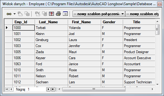

Po skonfigurowaniu źródła danych można używać okna Widok danych do przeglądania rekordów bazy danych z programu.
Po skonfigurowaniu źródła danych można uzyskać dostęp do jego tabel z poziomu programu. W oknie Widok danych można przeglądać i modyfikować rekordy bazy danych. Tabele bazy danych można otwierać w trybie tylko do odczytu lub do edycji. W trybie tylko do odczytu nie można dodać, usunąć ani modyfikować rekordów tabeli. Otwarcie tabeli ustala połączenie z jej nadrzędną bazą danych. Systemy niektórych baz danych wymagają wprowadzenia poprawnej nazwy użytkownika i hasła w celu uzyskania do nich dostępu.
Okno Widok danych, w którym prezentowane są tabele z rekordami bazy danych, jest środowiskiem podobnym do środowiska arkusza kalkulacyjnego. Za pomocą suwaków i przycisków kierunkowych umieszczonych z prawej strony i na dole okna użytkownik może przejść przez cały zbiór rekordów.
Siatka w oknie Widok danych zawiera następujące elementy:
