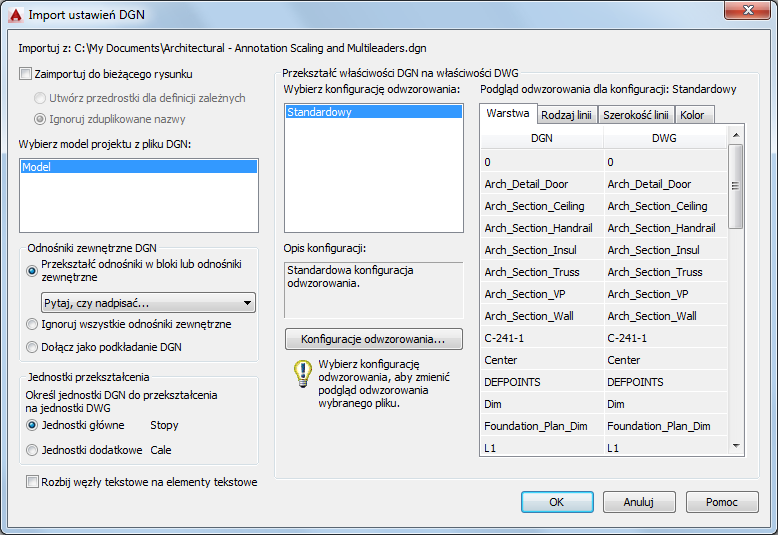

Okno dialogowe Import ustawień DGN
Określa ustawienia importowania dla pliku DGN.
Lista opcji
Wyświetlane są następujące opcje.
Zaimportuj do bieżącego rysunku
Wstawia zawartość pliku DGN do bieżącego pliku DWG.
Utwórz przedrostki dla definicji zależnych
Dodaje nazwę pliku DGN oraz modelu jako przedrostek do nazwy wprowadzanego obiektu. Jeśli dodanie przedrostka powoduje konflikt nowej nazwy, na końcu nazwy dodawany jest numer przyrostowy.
Ignoruj zduplikowane nazwy
Ignoruje obiekty o powielonych nazwach w pliku DGN, takie jak nazwy warstw lub stylów wymiaru, a w przypadku powielenia przyznaje pierwszeństwo istniejącej definicji.
Ustawienia domyślne można również określić za pomocą zmiennej systemowej DGNIMPORTMODE.
Uwaga: Aby rodzaje linii były wyświetlane prawidłowo, plik RSC (plik zasobów) programu MicroStation, do którego odwołuje się plik DGN, musi być dostępny na komputerze w prawidłowej ścieżce wyszukiwania plików pomocniczych programu AutoCAD podczas importowania lub dołączania pliku DGN. W przypadku nieznalezienia pliku zasobów zostanie wyświetlony komunikat o błędzie. Lokalizację ścieżki wyszukiwania można zdefiniować za pomocą polecenia OPCJE na karcie Pliki. Można dodać nową ścieżkę do węzła ścieżki wyszukiwania plików pomocniczych programu AutoCAD. Można również skopiować plik RSC do istniejącej ścieżki wyszukiwania plików pomocniczych.
Wybierz model projektu z pliku DGN
Wybrany model projektu DGN jest importowany do obszaru modelu bieżącego pliku DWG.
Pliki DGN w wersji 8 mogą zawierać wiele modeli projektu i arkusza. Model projektu DGN jest odpowiednikiem obszaru modelu, a model arkusza DGN jest odpowiednikiem obszaru papieru. Ponieważ plik DWG może mieć tylko jeden obszar modelu, należy wybrać model projektu w pliku DGN, który ma zostać zaimportowany.
Po wybraniu modelu projektu i utworzeniu odniesienia do niego w modelu arkusza model arkusza również zostanie przekształcony jako jeden lub kilka układów w pliku DWG. Będą importowane jedynie modele arkusza odwołujące się do głównego model projektu. Te modele arkusza będą przekształcone na układy obszaru papieru i będą zawierać rzutnie układu wyświetlające poszczególne odniesienia do głównego modelu projektu.
Odniesienia zewnętrzne DGN
Określa sposób obsługi odniesień DGN w środowisku DWG.
Wszystkie pliki DGN są obsługiwane jako odniesienia. Te typy plików obejmują między innymi następujące rozszerzenia: .dgn, .dwg,.cel,.s,.h, .cgm,.rdl,.d. Pliki DXF nie są jednak obsługiwane i są ignorowane.
Przekształć odnośniki w bloki lub odnośniki zewnętrzne
Przekształca odnośniki DGN w bloki podczas importowania do bieżącego rysunku oraz w odnośniki zewnętrzne podczas importowania do nowego rysunku.
Wszystkie modele projektu, do których istnieją odnośniki DGN, w tym odnośniki zagnieżdżone, są przekształcane w bloki lub dołączane jako odnośniki zewnętrzne w obszarze modelu.
Relacje odniesień zagnieżdżonych są zachowywane. Odnośniki zagnieżdżone w modelu projektu DGN, które odnoszą się do pliku głównego, są nazywane odwołaniami cyklicznymi. Program AutoCAD rozpatruje te odwołania cykliczne, tworząc blok i wstawiając go do oryginalnego głównego pliku DGN.
Odnośniki modelu projektu do modeli arkusza oraz odnośniki modeli arkusza do innych modeli arkusza nie są obsługiwane i są ignorowane. Unikatowe nazwy odniesień są generowane przez dopisanie nazwy modelu do nazwy pliku projektu i rozdzielenie tych nazw dywizem (-). W razie potrzeby wynikowe nazwy bloków są skracane i jeden lub kilka ostatnich znaków może zostać zastąpionych cyframi, aby zapewnić niepowtarzalność nazwy pliku.
Za pomocą następującego zestawu opcji można określić, czy mają być nadpisywane pliki odniesień zewnętrznych:
  • Pytaj, czy nadpisać
  • Nadpisz bez pytania
  • Nie nadpisuj
Uwaga: Jeśli folder zawierający plik DGN jest tylko do odczytu, wszystkie odnośniki zewnętrzne DWG będą tworzone w folderze Moje dokumenty (Windows XP) lub Dokumenty (Windows 7 i Windows 8).
W przypadku importowania pliku DGN używającego niestandardowych stylów linii, które są zdefiniowane w zewnętrznym pliku .rsc, plik .rsc musi zostać uwzględniony w ścieżce pomocniczej programu AutoCAD.
Ignoruj wszystkie odnośniki zewnętrzne
Pliki DGN i DWG, do których istnieją odniesienia i które są plikami zewnętrznymi dla określonego pliku DGN, nie są dołączane do wynikowego pliku DWG.
Jeśli plik DGN zawiera autoodniesienia lub odniesienia do innych modeli projektu zawartych w pliku DGN, te odniesienia będą uwzględniane.
Dołącz jako podkładanie DGN
Wszystkie odnośniki zewnętrzne DGN w pliku DGN są importowane jako podkładania DGN w wynikowym pliku DWG. Pliki DWG, do których istnieją odniesienia, pozostają odnośnikami zewnętrznymi po zaimportowaniu.
Uwaga: W tym procesie są tworzone nowe pliki DWG. Te nowe pliki DWG nie są automatycznie usuwane.
Jednostki konwersji
Wybierz odpowiednie jednostki konwersji do przekształcenia. Zaimportowany plik DGN zawiera jednostki robocze (calowe lub metryczne) określane jako jednostki główne i jednostki dodatkowe. Wybrane jednostki robocze (główne i dodatkowe) są przekształcane na zasadzie jeden do jednego na jednostki DWG.
Jednostki główne
Określa, że jedna jednostka główna zaimportowanego pliku DGN będzie przekształcona na jedną jednostkę rysunku DWG.
Jednostki dodatkowe
Określa, że jedna jednostka dodatkowa zaimportowanego pliku DGN będzie przekształcona na jedną jednostkę rysunku DWG.
Uwaga: Jednostki główne i dodatkowe wybranego pliku DGN są wyświetlane obok przycisków dla ułatwienia.
Rozbij węzły tekstowe na elementy tekstowe
Elementy węzła tekstowego w pliku DGN są tekstami wielowierszowymi zapisywanymi jako jeden element i przypominają obiekty WTEKST. Zaznacz tę opcję, aby zachować tekst znajdujący się wzdłuż ścieżki.
Gdy ta opcja jest wyłączona, teksty wielowierszowe są zachowywane jako pojedynczy obiekt tekstu wielowierszowego.
Gdy jest włączona, teksty wielowierszowe są dzielone na odrębne obiekty tekstowe. Zaznacz tę opcję, aby zachować wierność wizualną podczas importowania pliku DGN zawierającego teksty utworzone wzdłuż zakrzywionej ścieżki. Pierwszy znak określa położenie i obrót obiektu tekstowego.
Przekształć właściwości DGN na właściwości DWG
Wybiera i zarządza konfiguracjami odwzorowania używanymi w bieżącym imporcie DGN.
Wybierz konfigurację odwzorowania
Wyświetla aktualnie zdefiniowane konfiguracje odwzorowania.
Standardowa to domyślna konfiguracja odwzorowania, która wyodrębnia dane z eksportowanego rysunku i stosuje automatyczne odwzorowanie na warstwy DGN, rodzaje linii, szerokości linii oraz kolory, co jest widoczne na podglądzie odwzorowania.
Opis konfiguracji
Wyświetla opis wybranej konfiguracji odwzorowania.
Konfiguracje odwzorowania
Otwiera okno dialogowe Konfiguracje odwzorowania DGN, w którym można utworzyć nowe konfiguracje odwzorowania oraz zmodyfikować lub usunąć istniejące konfiguracje, a także zmienić ich nazwy (DGNODWZOR).
Podgląd odwzorowania dla konfiguracji: Standardowy
Wyświetla listę wszystkich właściwości importowanego pliku DGN (w kolumnie DGN) i wybranej konfiguracji odwzorowania (w kolumnie DWG).
Uwaga: Właściwości plików odnośników nie są wyświetlane w podglądzie odwzorowania.
