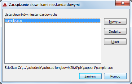

Zarządza słownikami niestandardowymi i umożliwia dodawanie oraz usuwanie słowników.
Wyświetlane są następujące opcje.
Wyświetla listę słowników niestandardowych. W danej chwili może być wybrany tylko jeden słownik.
Umożliwia utworzenie słownika niestandardowego. Nowy słownik będzie wyróżniony jako słownik bieżący.
Umożliwia dodanie istniejącego słownika niestandardowego z list plików.
Umożliwia usunięcie z listy pliku słownika niestandardowego.
